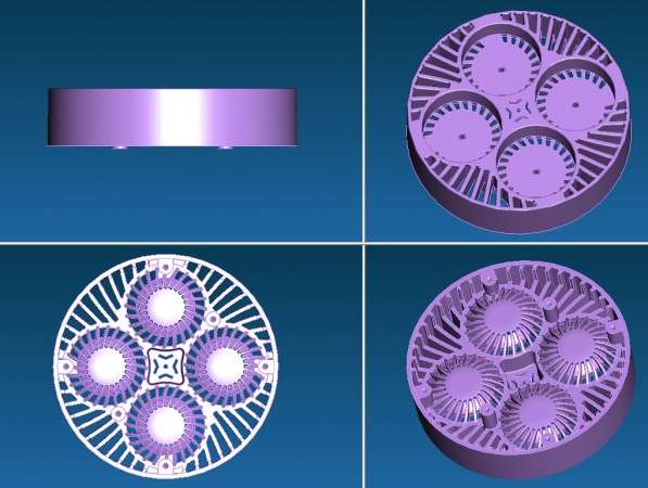

LED散热盖(¢95X22)产品理论单重:126克(铝合金压铸铝密度一般取2.65)
依据客户要求:一出二
1.顶点分析:
首先一拿到这个产品给我们第一感觉就是筋比较多,并且碰穿比较多.那我们就要想到此产品相对于普通圆盖要难压些,顶点就想到为客户做排气块。
再次我们去分析产品正反面的小牙孔M3,我方建议均做定位点后加工,客户考虑到人工贵固前模必需将孔做出,最后达成了前模做镶针、后模顶针上带定位点的共识。
最后我们分析到此产品正面四圆距离较近才1.7mm,我方建议任一两个对角圆做成镶件,一是好加工二是好抛光,客户提到了产品外观要求很严,不允许有线,最后达成了模芯需用好料的共识.

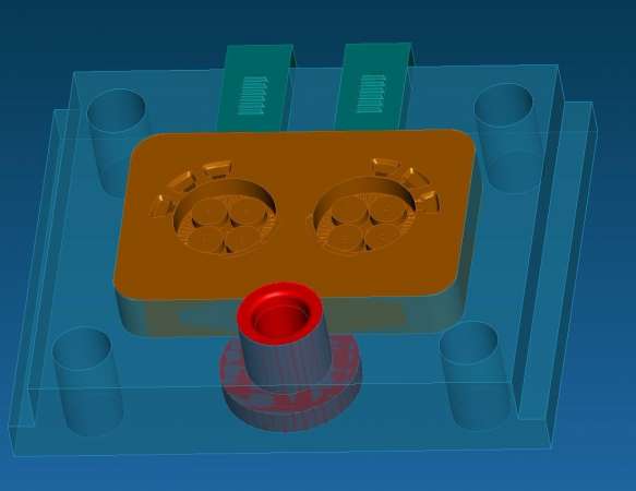

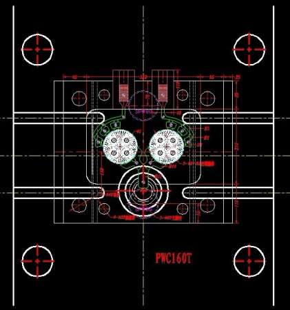

分析些产品一出二,加起来重量为252克,带流道渣包大概为500克左右.通过计算得出冲头应为¢50.
我方建议模芯用SDK61,普架为订普通模架.依据客户提供的成本控制得到如下简易排位:
简易排位过程中,我们当然必需考虑到几个常用的参数:
机台大小、法兰尺寸、装机位置、模具是否装运水、料筒是否包住法兰等。
通过客户提供的机台种类与参数,定位如下PWC160T机台:
3.客户确认简易排位及订料

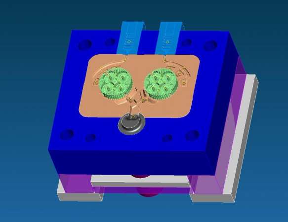

4.模具设计的3D分模
顶点依据排位,快速的将模具三维分出.达到如下图片效果
5.客户确认模具部件细节

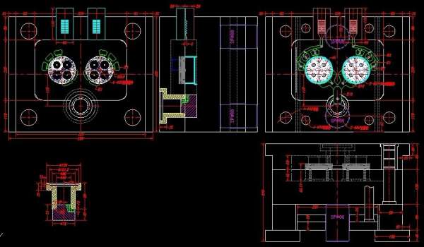

6.顶点出详细的模具部件图

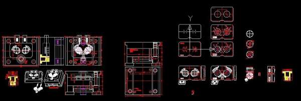

顶点采用了最实用的标图方法,让一个生手看到图纸后都一目了然.绘出详细的组装图及散件图,一般还包括线割图和车床数.如下图所示:
顶点会针求客户意愿,用客户的图框,还是用顶点自身的图框,顶点专门针对模具设计自创了非常实用的如下图框:
7.整套模具的加工
很明显只要稍微懂些加工的就知道,依据模具设计的2D及3D图,加工已经一目了然了.
前模芯:电脑锣后整体铜公. 后模芯:车镶件后配到模芯,多个铜公打火花.
结论就是此产品的型腔尺寸主要靠火花来保证.铜公做好后一定要测量重要尺寸.

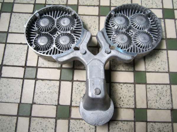

8.第一次试模情况

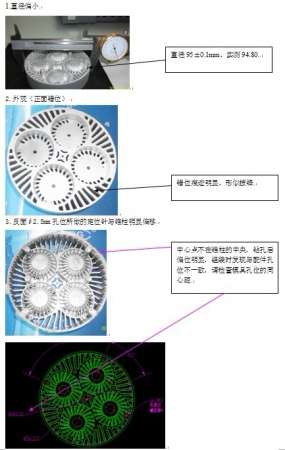

顶点客户提供了他的客户投诉问题如下:
整套模具从设计到产品的结论:
优点:产品成型良好
缺点:产品碰穿位置批锋较大
